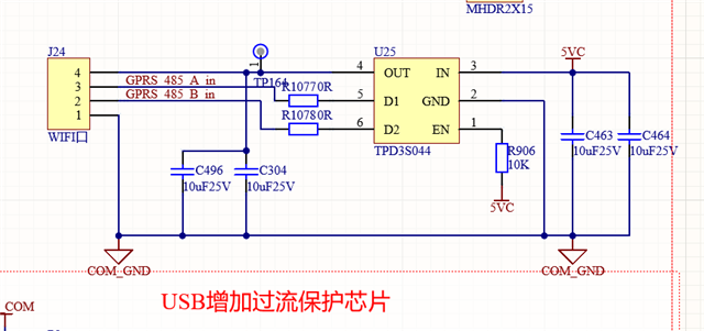

你好,
我们这有出现这个TPD3S044芯片烧坏的情况(IN和OUT烧断,供电不通)。
但是实测并未复现烧坏、有两个问题想问下,
1. 下面第一张是我们的原理图,看有啥明显问题嘛?

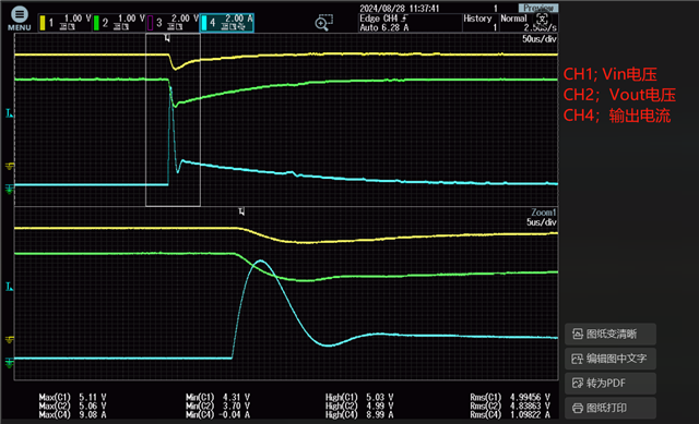

2. 下面第二张是实测的波形,在插入WiFi棒时会有9A的冲击电流,想问下在具体例如5us或者10us时间内,芯片最大能承受多大电流一定不会坏?

您好

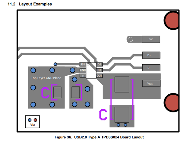

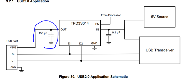

1)增大Cout电容,具体见下方图片
layout也检查一下
2)这个您看一下数据手册7.7 Typical Characteristics里面有很多情况下的测试图表。
我们建议您修改电容之后再实际测一下。
