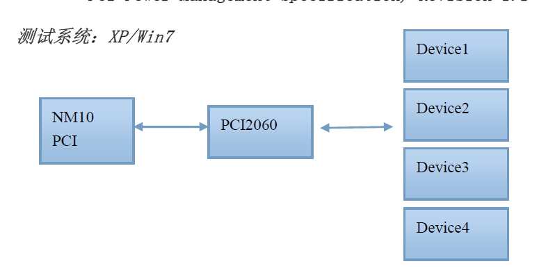

我们的设计方案是PCI 转PCI(1 转4),调试中发现部分PCI 设备检测不到(硬件设备都没发现),我们的手上有5 种PCI 设备--PCI 网卡,PCI 转USB,PCI 转串口(2 个型号),PCI 声卡,测试中发现其中一种PCI 转串口及PCI 声卡识别不了(设备供电ok),另外3个设备正常工作(系统下PCI2060 桥是稳定识别到的)注:识别不了的两种PCI 设备如果直接挂在NM10 的PCI 总线下是可以正常识别工作的(我们有另外一张板子没加PCI2060 桥,直接用的NM10 的PCI 接口)能否帮忙看下原因吗?附件有部分原理图
硬件环境:
PCI 源:Intel-南桥桥片NM10 的PCI 接口,
PCI Local Bus Specification, Revision 2.3 (at 33MHZ)
PCI Power Management Specification, Revision 1.1

四个设备IDSEL 分别是:AD28,AD29,AD30,AD31

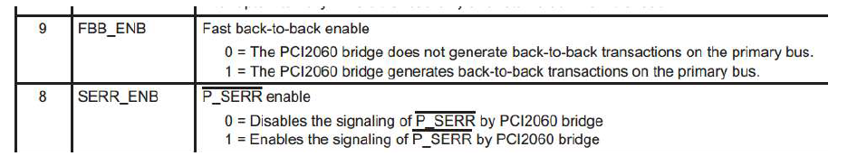

1. Primary Command Register (04h)
Bit9 和Bit8 都设置过0 和1,不能解决问题。

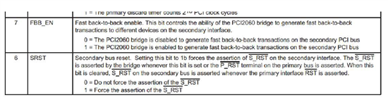

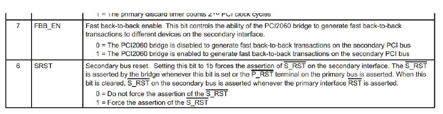

2. Bridge Control Register (3Eh)
设置BIT6 强制对桥上挂的设备进行reset,不能解决问题。

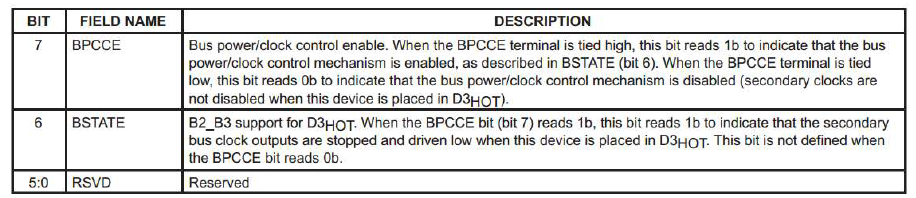

5. Power-Management Bridge-Support Extension Register (E2h)
读E2h 寄存器的值为0xC0,bit6 和bit7 都为1,手动更改BIT7 失败
