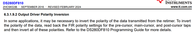

DS280DF810 发送TX信号到光模块出现PN反转问题,该如何配置修改?
尝试从ASIC配置PN反转,但是没有效果。
  • 您好,
          请参考编程指南 “6.10 Invert Output Data Polarity”中的步骤设置。

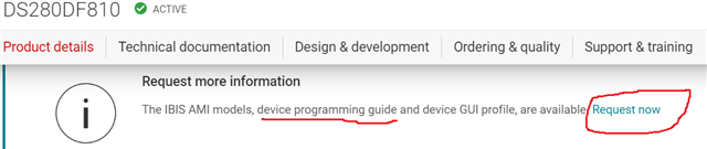

  • hello Alice !
     规格书这一节提到方法参考Programming Guide ,但是这个文档需要申请才能下载,
    申请时提示:Having trouble downloading? Visit <a href="/software-help">www.ti.com/software-help</a>
    请提供一份Programming Guide文档,非常感谢!
    6.3.1.9.2 Output Driver Polarity Inversion In some applications, it may be necessary to invert the polarity of the data transmitted from the retimer. To invert the polarity of the data, read back the FIR polarity settings for the pre-cursor, main-cursor, and post-cursor taps and then invert all of these polarities. Refer to the DS280DF810 Programming Guide for more details.
  • 您好,
          很遗憾,无法直接提供。
          TI需要审核您的账户信息,请从官网申请。
          DS280DF810 data sheet, product information and support | TI.com
  • SNLU182 DS280DF810 Programmer's Guide
    如何获取以上资料
    代理商?供应商?
  • 您好,
          如前面回复,请在芯片产品网页申请。推荐使用绑定公司域名邮箱的TI账号全英文申请。
