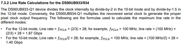

你好,UB933我可以点亮1920*384@30fps的模组,但是更换了1920*1080@30fps后图像无输出。1、配置文件只更改了分辨率;2、同一个模组,已经确认图像数据有输出给UB933;3、解串器是UB954‘;请问配置文件哪里需要求改的呢?
