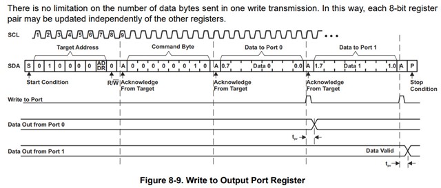

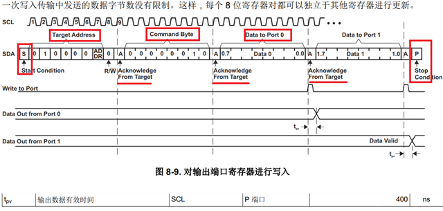

您好:
TCAL6416此IC支持的I2C速率最大是1M,我目前使用它来拓展输出16个IO,其中有些IO需要是脉冲式输出,比如P00这个IO输出刚开始配置是低电平,后配置为高电平,持续5us后,就需要变成低电平。按照我理解的datasheet上的写入操作,必须是按照两个PORT连续的写入吗?那一个IO的配置至少要经过16个clk?请问有支持5us脉冲输出的I2C拓展芯片或者SPI拓展芯片推荐的吗?
