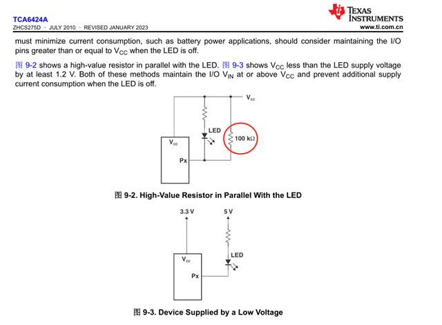

您好
可以防止P x端口的 I/O 级的电流消耗增加,详细请查看下面链接
TCA6424A:VCCI 供电和 VCCP 未供电时的静态电流 - 接口论坛 - 接口 - TI E2E 支持论坛
