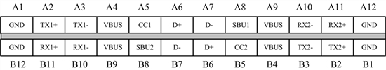

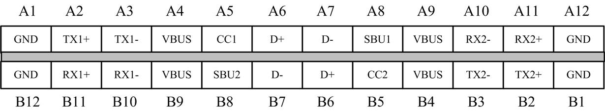

图1显示的是支持全功能Type-C电缆(此电缆能够支持USB 2.0和USB 3.1)所需的插座引脚分配。
图1:USB Type-C全功能插座引脚映射(前视图)

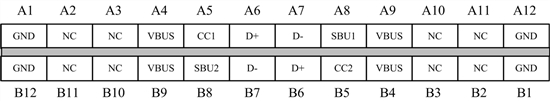

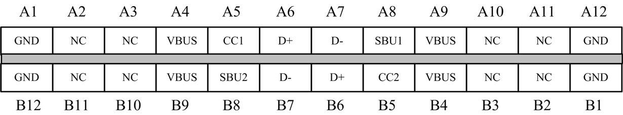

当从USB 2.0产品迁移至Type-C产品时,你将不需要USB 3.1信号,所以在印刷电路板 (PCB) 上将它们保持在断开状态(电气隔离)。图2将USB 3.1触点显示为Type-C插座内的常断 (NC) 触点。
图2:USB Type-C USB 2.0的插座引脚映射(前视图)
图2中的引脚映射有两组D+和D-触点。这两组引脚并不代表有两个单独的USB 2.0路径。事实上,USB Type-C电缆只有一条用于D+的线缆,一条用于D-的线缆。这两组D+/D-触点的目的在于支持“可翻转”特性。产品应该在PCB上将两个D+触点连接在一起,并将两个D-触点连接在一起。当把PCB上的这些触点接在一起时,不可避免的会出现一个残桩。正因如此,请小心处理,不要使残桩的长度超过2.5mm。否则的话,你就需要注意USB 2.0接口上的信号完整性问题了。
