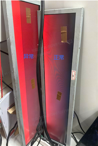

我们在使用DS90UB941+DS90UB948来驱动屏幕的时候,出现屏幕显示异常,麻烦看看是什么问题导致的?
具体测试情况如下:
使用一块941板卡和两块屏幕来测试3块948板卡,3块948板卡在屏幕上表现为
948板卡-1:屏幕0图像显示正常,屏幕1图像显示异常
948板卡-2:屏幕0图像显示异常,屏幕1图像显示正常
948板卡-3:屏幕0图像显示正常,屏幕1图像显示正常
3块948板卡同一批制作,而且发现屏幕异常是跟着948端口走的,跟屏幕没关系,现象出现之后一直存在不会消失;且在941端使用的是测试模式,还未使用SOC端的MIPI TX输出。
屏幕异常的时候图像如下:
