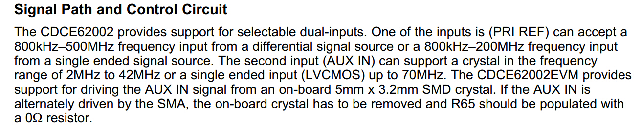

TI工程师你好,我想问下cdce62002这个芯片的aux_in能不能输入有源晶振输出的信号,如lvcmos?
如果是LVCMOS输入,为什么不接在REF引脚上呢?REF引脚同样也可以单端输入,评估板上的AUX_in接的也是无源晶振。
恩看了下评估板上的说明,确实有些矛盾,但AUX_IN 只能接无缘晶振,如果是接LVCMOS的话,只能接在REF上,然后将REF-通过1Kohm电阻到地。
