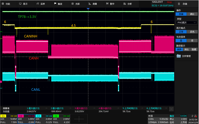

外部给VSUP输入电压6V- 4.5V - 6V,恢复正常电压6V后3s,INH信号被拉低一次。
期望结果:分析为什么恢复正常电压6V后3s,INH拉低的逻辑

发生故障时,您能否放大CANH和CANL波形?
NSTB和EN引脚的级别是多少? 它们总是很高吗? (如果可能,还请将其包含在波形中)
它们能否在下拉INH后读取中断寄存器(INT_1,INT_2,INT_3)? 所以清除这三个中断之前的小故障,然后读取小故障后的值。
