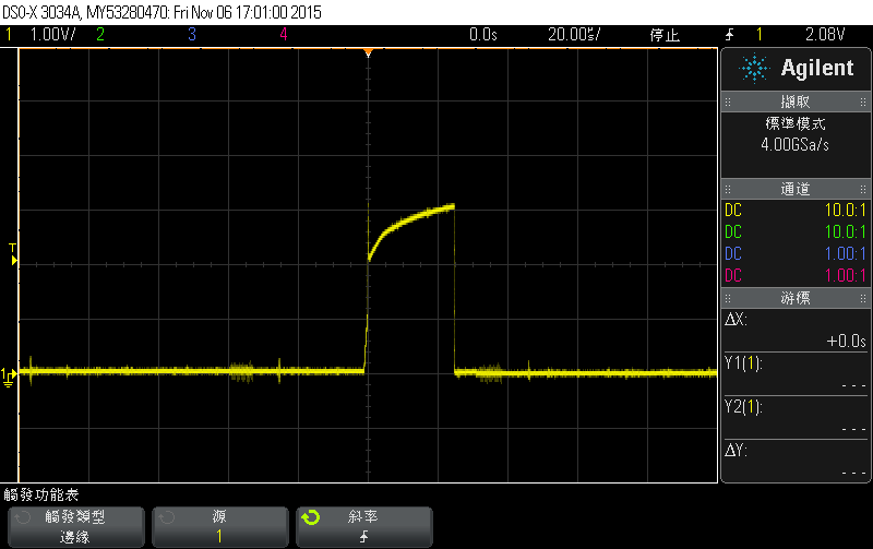

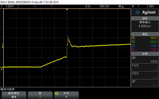

使用这个双向buffer的时候,信号1v的时候有一个突然的拉升,如果整个链路容性很大,则信号畸变,请问这个1v的拉升是否是正常芯片引起的
下图是畸变后的信号波形,在每一信号的1v开始有一个拉升,然后信号开始下降,然后缓慢上升

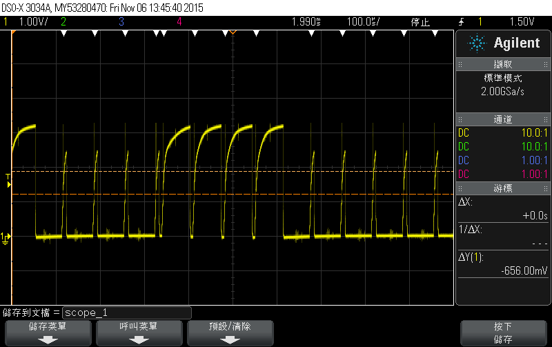

下图是修改信号线路上连接到地的电容,将容值减小,信号在1v拉升后,较之前能稍微快速恢复电平
下图是上图的局部细节图
