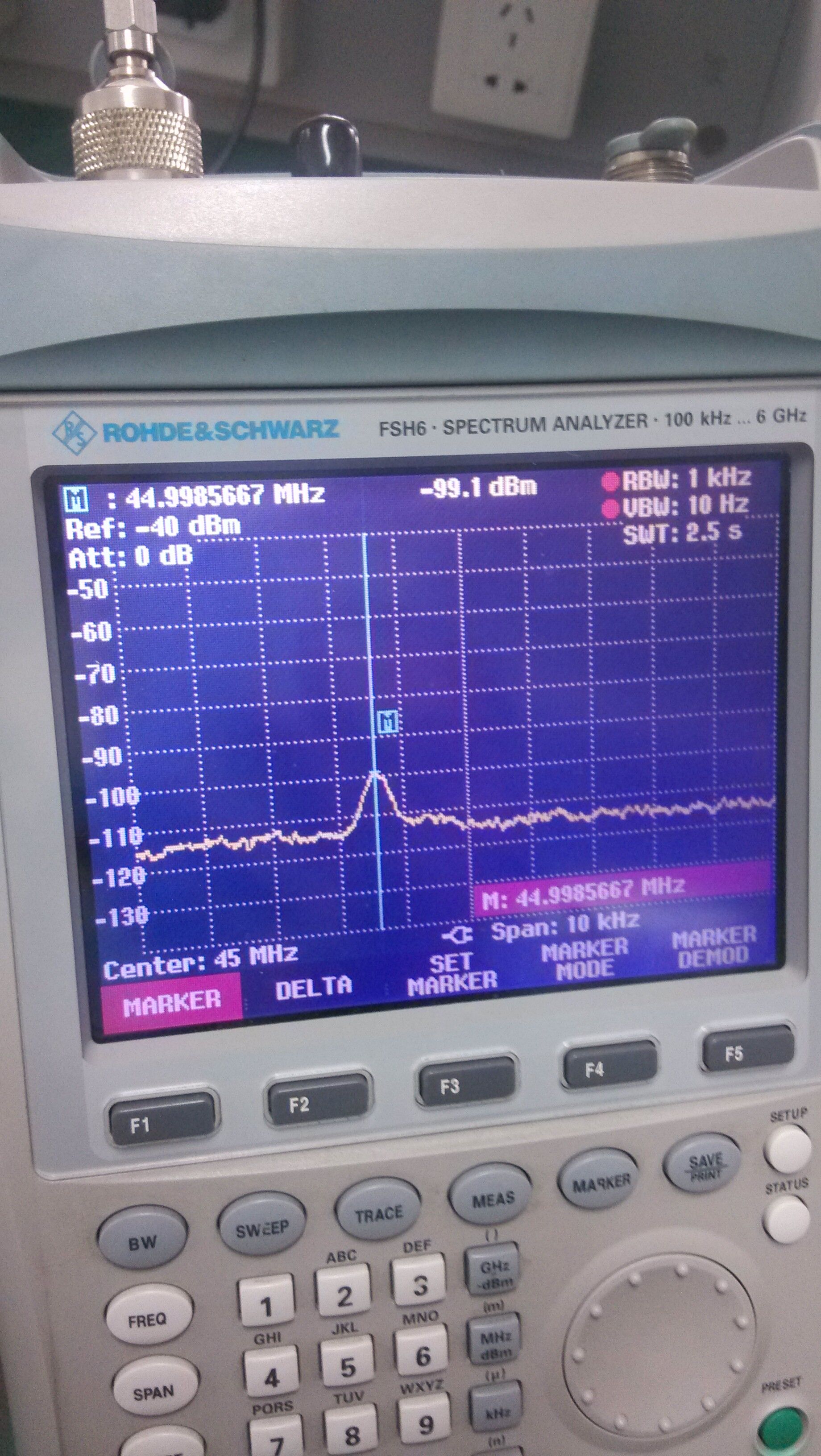

LMK00101SQE输出我们用频谱议发现在45Mhz处有个强信号
亲;是屏蔽房里测到的吗?建议断开后测一下背景。
你好,该问题的详细说明如下:
输入:外部信号发生10M;或者时钟晶体。输入强度0dBm。
输出:在10M输出正常的情况下,用频谱议在10Mout1处测量,在45M外发现-90dBm左右的强度信号。其它10Mhz输出口都有此类现象,如上图。
把输入时钟断开,使LMK芯片工作不正常,在45M处噪底均匀平坦,无强信号。请帮忙分析,谢谢。
查出来什么问题了么兄弟
你好,
请问有测试过输入的10MHz的时钟信号吗?有可能是输入信号引入的
是否尝试过在不同的输入信号下看其频谱图?排除输入信号的影响
