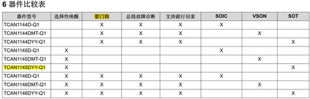

  • 您好,
    敝司使用的是TCAN1145DYY-Q1芯片,根据芯片手册中的器件比较表可以得该型号是不支持看门狗功能的。
    1、关于这个步骤是需要一定的连续性的,如果没有一定的连续性会触发看门狗。
    →是不是可以忽略看门狗的影响。
  • 您好
    就算不触发看门狗,关于后续复位等也会收到影响。所以不建议。
