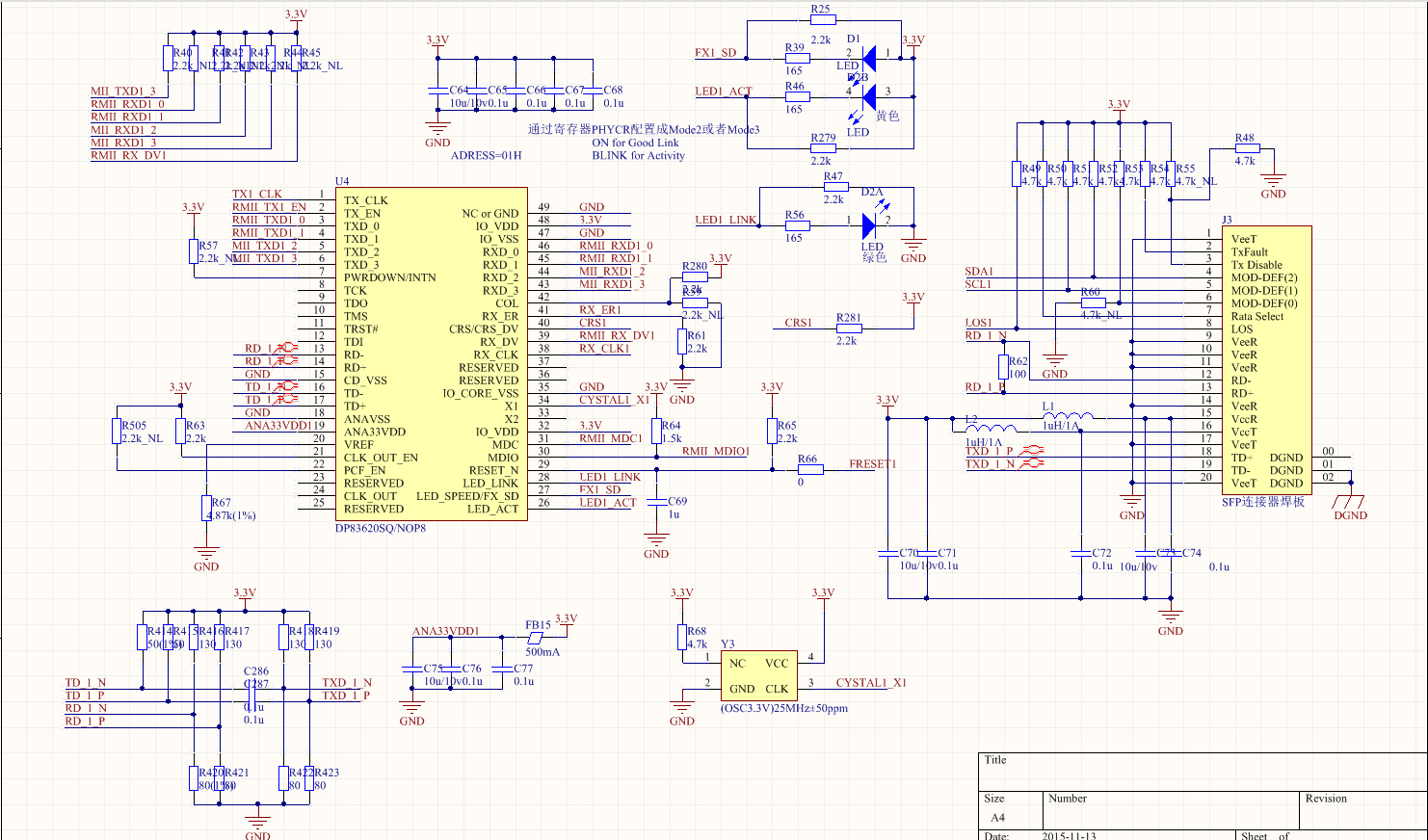

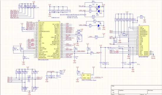

工作模式是100BASE-FX全双工 MII,LED工作在模式1
现象:单板上电(未插入SFP模块),LED_LINK灯、LED_ACT灯全亮;
      插入SFP模块(未连光纤线),LED_LINK灯、LED_ACT灯依然全亮;
      连上光纤线,LED_LINK灯亮、LED_ACT灯熄灭;有数据时LED_ACT灯闪烁;
如何在单板上电(未插入SFP模块)时,LED_LINK灯、LED_ACT灯全灭;
插入SFP模块(未连光纤线),LED_LINK灯、LED_ACT灯依然全灭;是否软件进行配置,还是需要设置?如果是需要软件配置寄存器,应该配置哪些寄存器以及配置寄存器的顺序?如果是硬件应该怎么设计?
