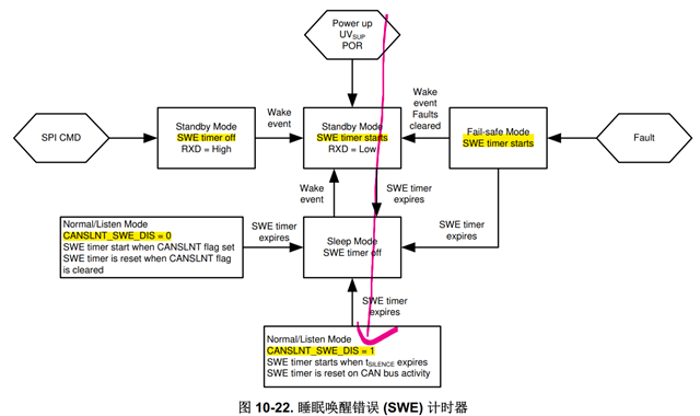

弊司在使用TCAN1145DYY-Q1进行软件开发,关于失效保护模式的触发因素及欠压故障有以下疑问,望回复。
1:在打开失效模式的情况下,是不是只有Uvcc,Uvio跟TSD三种故障才会导致芯片进入失效保护模式?
2:Uvsup的故障发生不会进入到失效保护模式?
3:芯片手册中提到当Vsup的电压降低到POR水平的时候会导致芯片关系。想知道这个POR电压阈值是多少呢?我在芯片手册中没有找到POR的电压阈值。如果你能告诉我是哪个电压参数名称对我会有更大的帮助。
以上,期待您的专业回答。

        TCAN114x-Q1 具有失效防护功能,可用于降低节点系统问题的节点功耗。这可以分为两种工作模式:睡眠模式和 失效防护模式。
         1   如果您问的是失效防护模式,是的有Uvcc,Uvio跟TSD三种(数据手册“ 图 10-8”)
         2   不会进入失效防护模式,会进入睡眠模式。(数据手册“ 图 10-22”)。
         3   数据手册第6页
        具有局部联网功能的 TCAN114x-Q1 增强型 CAN FD 收发器 datasheet (Rev. B)
    1:关于图10-22想再次确认下,我的理解是否正确。参考如下。
    个人理解:当发生Power up,Uvsup,POR三种事件的时候,会导致TCAN芯片先进入到Standby Mode,然后由于SWE timer超时,进入到sleep mode。
    2:当由于Power up,Uvsup,POR原因进入到Standby mode的时候,SWE timer肯定会强制打开吗?该情况下SWE timer可以关闭吗?
    以上,期待您的回答。
