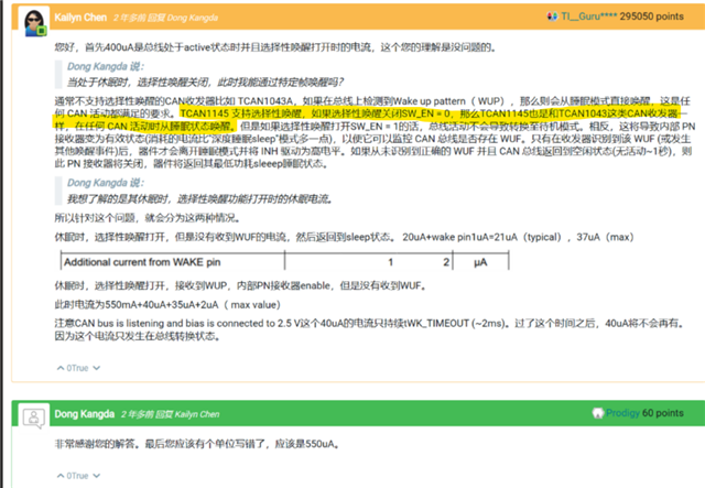

TI工程师,上述链接中关于TCAN1145是否支持任意帧唤醒,Links的回答是不支持任意帧唤醒。仅支持本地唤醒,脉冲唤醒和滤波唤醒。
对此我确认下Links的回答是不是有误?理由如下
TCAN1145芯片应该是支持任意帧唤醒的(WUP)。但是WAKE引脚是仅支持本地唤醒,脉冲唤醒和滤波唤醒。
TCAN1145的选择性唤醒逻辑:
1:配置了相应的WUF参数,设置选择性唤醒启用(SW_EN=1)进入到sleep mode。
2:低功耗接收器检测到总线上的WUP,偏置到2.5V。
3:帧检测去判断总线上的数据帧是否跟期待的WUF一致
4:WUF判断一致,TCAN1145芯片唤醒,从sleep mode 迁移到 Standby mode。
上述的唤醒过程是建立在启动选择性唤醒功能是的流程。
如果不启用选择性唤醒功能(SW_EN=0),则当总线检测到WUP的时候,就会直接从Sleep mode迁移到standy mode(相当于唤醒)。
备注:WUP只要can有数据帧就能实现。
同时可以参考之前的一个帖子。详参下图。
