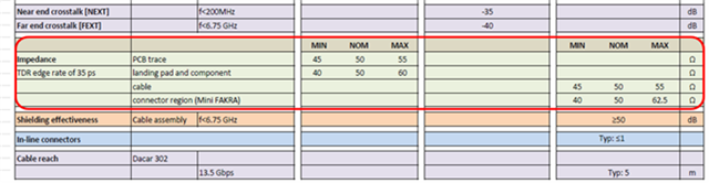

Regarding the TDR impedance test of the Deserializer DS90UB984 and its FPD-LINK-IV products, I have some questions to ask you, as shown below:
1. The TDR specification is shown in the table below. Does this specification define the fundamental frequency specification of the FPDLINK-IV communication gear rate? (Its higher harmonics are not tested)
For example, if the gear bandwidth is 6.75Gbps, the TDR impedance performance of the fundamental frequency of 3.75GHz is tested. Is my understanding correct?
2. The above TDR specification defines different impedance specifications for different positions. Landing pad and component refers to the device pad and components. Its TDR specification can be defined as 40-60Ω. Is my understanding correct?

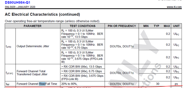

3. For the selection of rise time, the 984 or 983 specification defines a rise time of 30ps. What is the signal fundamental frequency corresponding to this 30ps?

    1.TDR 速率(35ps、20%-80%)不定义基本 FPD-Link 频率。 该 TDR 速率是在我们验证 FPD-Link 通道规范期间使用的。 您认为、对于6.75Gbps 的 NRZ 信号、奈奎斯特频率将是3.375GHz。
    2.是的。 建议焊盘和器件组件(交流电容、ESD 二极管等)在40Ω IC 之间连接一个阻抗-60Ω。
    3.此上升时间与基本 FPD-Link 频率无关。 FPD TX 的上升时间将包含高于基频的频率分量、因为我们希望上升时间快于数据速率。
    35ps 上升时间的拐点频率约为12GHz。 对于插入损耗和回波损耗、我们主要关注基波 FPD-Link 频率。

    983 FPD-Link IV TX 的列出上升/下降时间为30ps (典型值)。 这与编程的数据速率无关。
    98x 通道规格中定义的 TDR 上升时间为35ps、因为它与验证所做的测量更接近相关性。 无论数据速率如何、FPD-Link IV TX 都会发送边沿通常为35ps 的信号。 改变数据速率不会改变边沿速率。 边沿速率将决定信号看到的阻抗。 如果 TDR 速率从35ps 变为35ps、则无法根据98x 通道规格使用它来验证系统。
