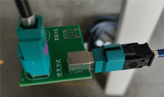

当前一个项目使用DS90UB983,传输的框图如下:
转接板(Connector Bridge Board)实物图如下,板材FR4,差分走内层,差分阻抗100 Ω
问题描述:

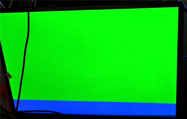

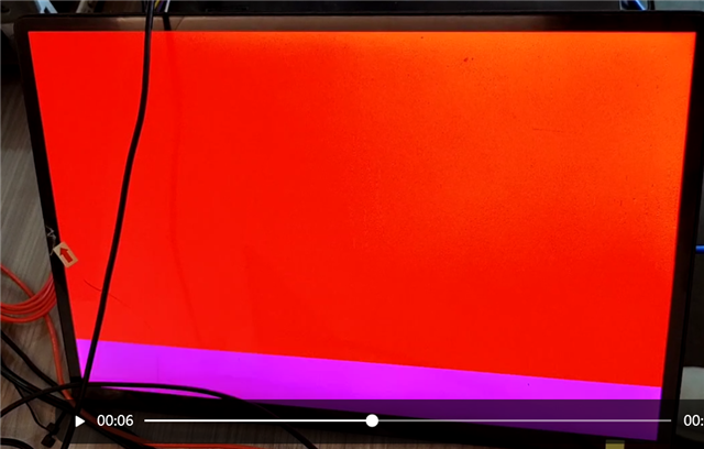

  • 信号源通过5米STP线材连接转接板(Connector Bridge Board),再通过5米STP线材连接LCM时:大部分时间可以稳定显示画面,但是间隔几秒会出现画面熄灭,再亮起,或者有时出现画面异常,如下图:
  • 信号源通过5米STP线材直接连接LCM时(不使用转接板),显示正常;
  • 信号源通过0.5米STP线材连接转接板(Connector Bridge Board),再通过0.5米STP线材连接LCM时,显示也正常;
因为项目中一定要使用框图中描述的转接板(Connector Bridge Board),有没有什么方法可以解决1)中描述的画异问题?
