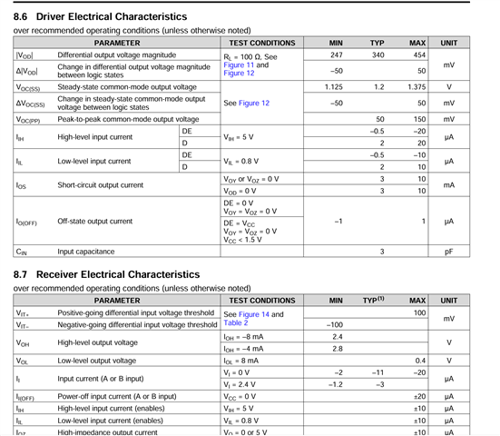

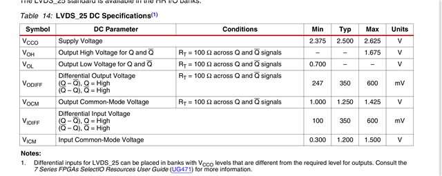

Part Number: SN65LVDS179
SN65LVDS179可以和XILINX的FPGA的差分IO口(LVDS)直接互连吗?两个一个供电3.3V,一个是2.5V,调试时可以用,不知道是否有隐患?
