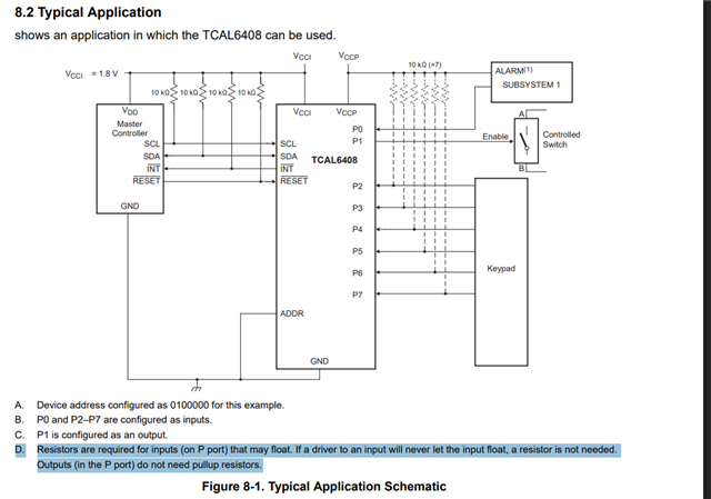

TCAL6408: Px 接口的上拉电压能否为其他来源
Part Number: TCAL6408

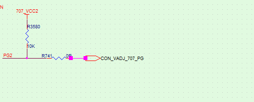

tcal6408的Px i/o接口能否使用和VCCP电压大小一致,但是不同来源的电压进行上拉呢,我们的设计中有部分设计必须这么使用,这么使用会有什么风险?
