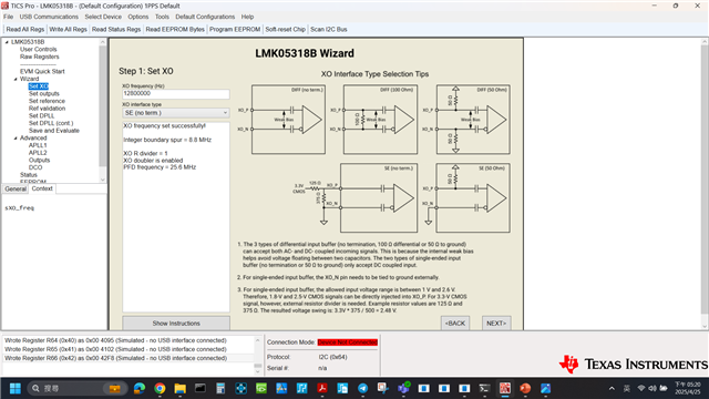

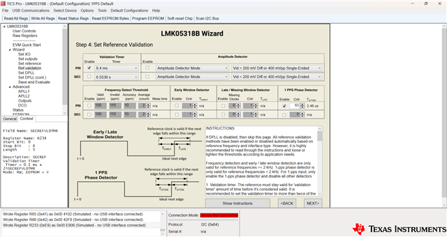

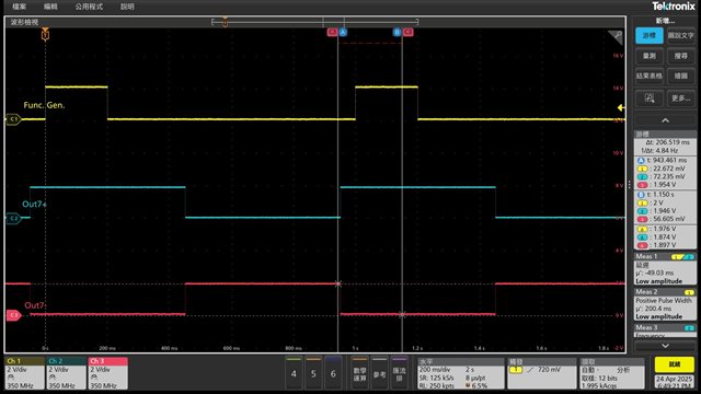

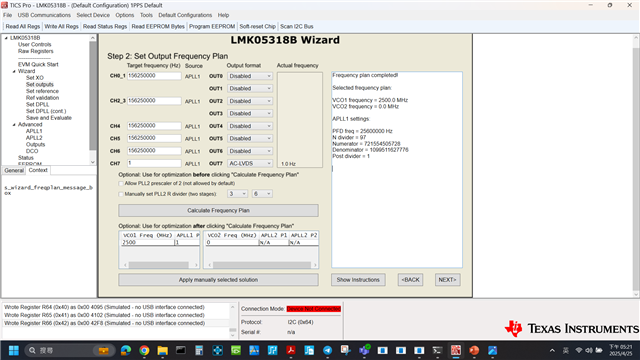

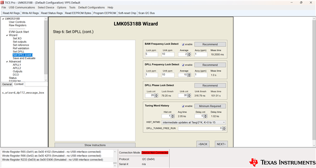

我們是自己設計的數位板,1Hz的方波作為參考訊號PRIREF,XO為12.8MHz TCXO,需要從 OUT7 輸出 1Hz 的方波, 依我理解輸入和輸出應永遠保持固定的相位差,但實際上兩者的相位會慢慢地越變越小(尤其7 個 Output 都有輸出時,兩者相位差的變化速度會比單獨只有Out7 輸出時快),是我理解錯誤或是其他因素造成?
