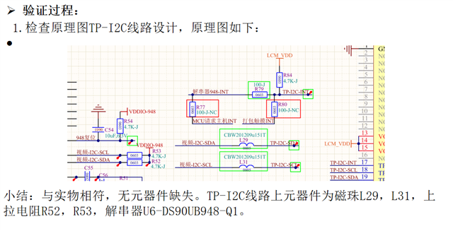

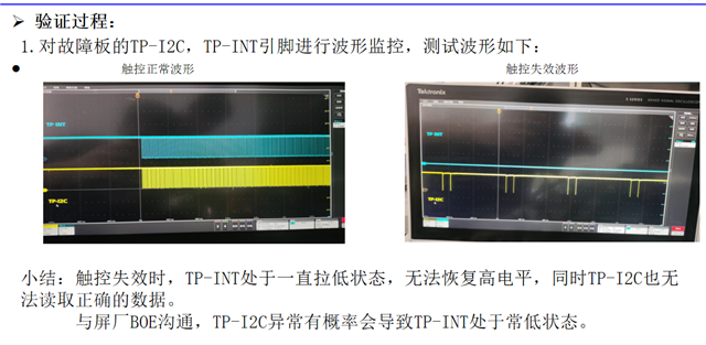

你能为上述信息提供英语翻译吗?
问题是否与通道规范、中断信号或其他方面有关?
