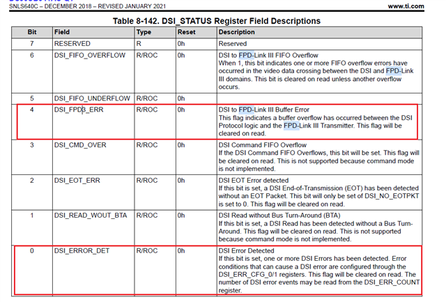

Part Number: DS90UB941AS-Q1
串行器941和解串器948连接后图像显示正常,但是DSI_STATUS寄存器报0x11故障,DSI_ERR_COUNT寄存器为0xFF,读取DSI_STATUS寄存器故障无法清除。这个故障应该如何分析?
