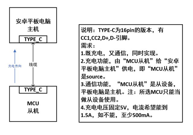

USB TYPE-C接口的平板电脑,既要通信又要被充电。我的主板是单片机的从设备,通过typec连接到一台安卓平板电脑,要给平板电脑充电。但一般从设备是取电的一边。请问是否有实现充电和通信同时实现的方案?

是的,这是C型端口的驱动因素之一。你能提供一个方框图,显示所涉及的组件、数据和充电的方向,以及所需的充电电压+电流吗?
