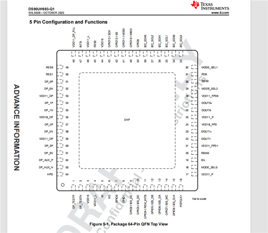

983是哪个寄存器可以读取vudio lock是否成功?

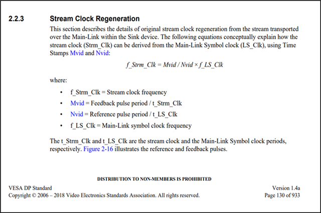

983中是否有判断pclk的寄存器?
下图是983的封装,plck我们可以测量那个引脚:

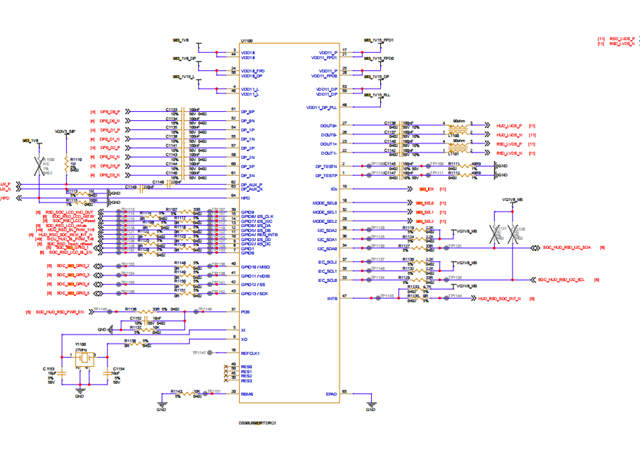

我们对于983的电路设计入下图:

    通过读取983 APB 寄存器0x530和0x534、可以判断来自 DP 端口的传入视频 PCLK。 这些值可在以下公式中使用、以查看传入的 PCLK。
    例如
    • Mvid = 32400
    • Nvid = 32768
    • LS_CLK = 540
      • LS_CLK 是 DP 8b10b 符号的速率。 5.4Gbps 的 DP 速率会产生540MHz 的 LS_CLK
    PCLK = 32400 / 800 * 540 = 533.94MHz
    没理解您的意思,请在详细阐述。
  • Hi teams
    我们是想用示波器测量这个plck,我们应该测量那个引脚?
  • 您好,
    983不支持直接PCLK测量。 DisplayPort和FPD-Link IV是分组化协议,因此没有外部可访问引脚来探测PCLK。
    视频处理器同步状态和DisplayPort MSA值允许用户确定内部接收的PCLK。
    系统中使用的反序列化器是什么? 如果他们使用的是反序列化器(如DS90Ux948或DS90Ux988),则可以在反序列化器上测量PCLK。

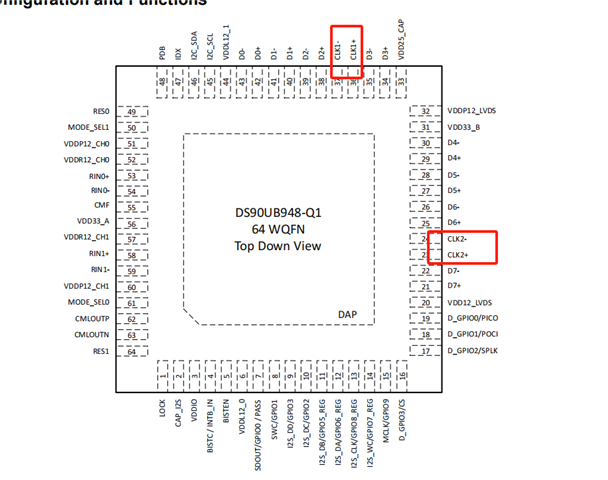

  • 您好,
    我们解串器用的是UH948
    您所说的可以测量解串器的plck引脚是下图中红框部分吗?

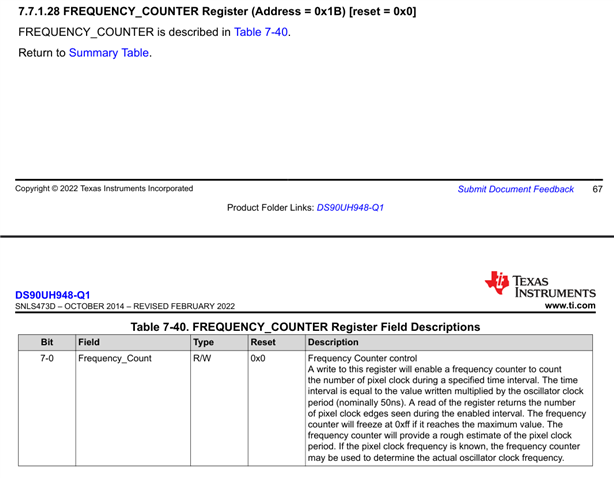

    我们可以通过解串器948的什么寄存器去判断plck是否正常呀?
  • 您好,
    如果客户使用单端口 OLDI、则可以测量 CLK±1引脚。 对于双端口 OLDI、CLK±1和 CLK±2引脚都将输出 PCLK 除以2。
    948寄存器0x1B 可提供 PCLK 的测量值。
