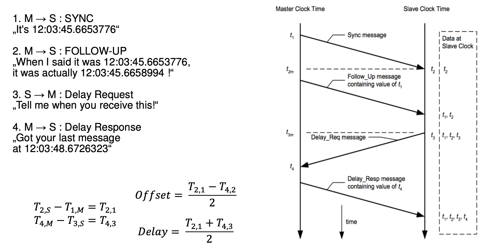

我目前正在尝试通过intel i210来同步一台Aes67音频设备输出的PTP时钟,i210输出的参考时钟再通过LMK05318B过滤/倍频后输出I2S时钟给下游设备。
i210由一台x86 linux pc控制,通过linux的ptp4l同步外部时钟,testptp程序来控制i210的sdp引脚输出2Khz的方波信号作为LMK05318B的参考时钟,LMK05318B的XO晶振是12.288M的TCXO

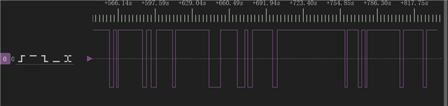

目前观察到的现象是:在大多数情况下,LOPL_DPLL无法被清除(即使等待超过一个小时),而LOFL_DPLL则会在i210输出2Khz时钟后很快清除。
