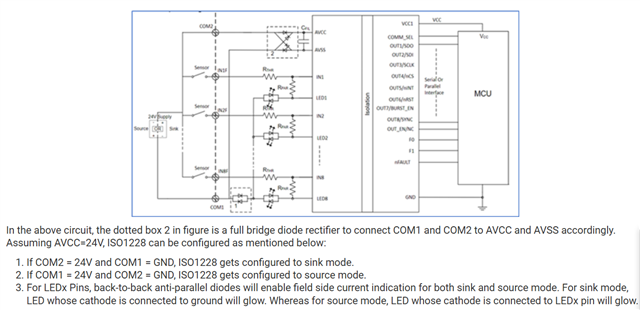

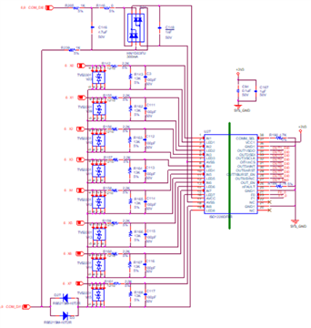

電路使用SINK/SOURCE共源模式;SOURCE模式下開關ON但二次側無訊輸出,SINK模式卻可以正常輸出,請問哪邊配置出問題??
電路如下:

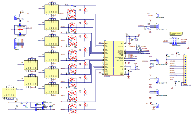

  • 我怀疑该原理图与ISO228 SINK/SOURCE EVM非常匹配。首先,我会用0欧姆短路代替R239,以更紧密地匹配原理图。我怀疑额外的电阻正在改变电源模式电压阈值。
  • 那目前依照EVM做SINK/SOURCE共源做測試,輸入源是用一般開關接回24V電供應器;在SINK模式下,開關ON時二次側為High,OFF時二次側為Low;SOURCE模式下,開關ON時二次側為Low,OFF時二次側為High.
    請問這樣動作方式是正確的嗎??
    如想將SINK跟SOURCE兩個模式下動作相同(開關ON時二次側為High,OFF時二次側為Low),有建議的電路嗎??
  • 是的,这是正确的。当开关处于“on”状态并处于活动状态时,ISO1228的输出侧将在输出端显示逻辑“1”。然而,对于电源模式,由于传感器的连接,开关在打开时将短路至0V。
    我不知道有什么方法可以从输入端反转源模式的逻辑。当开关在源模式下为“ON”时,应用程序需要MCU中的逻辑反相器或反转器才能看到“0”。
