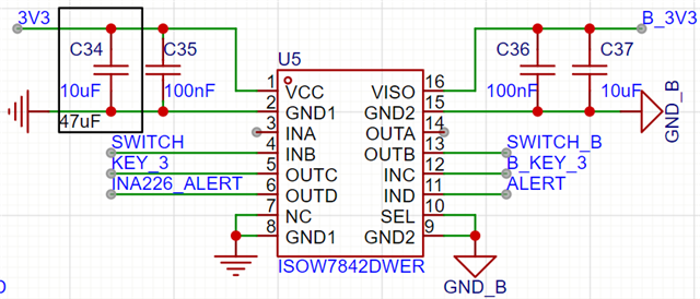

TI团队您好!

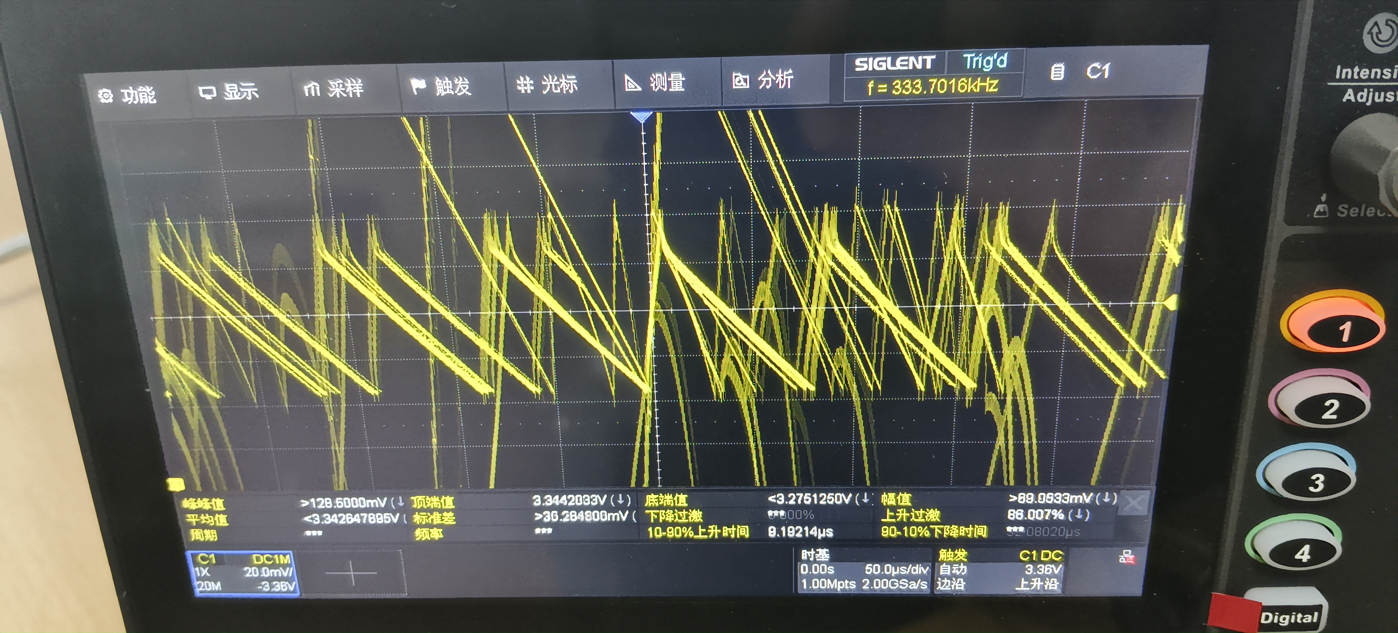

我重新设计了一个原理图,隔离部分全部由ISOW7842的VISO供电。目前的情况是,开启隔离端负载-3V3升压24V电路后,芯片有明显嗡嗡声,VISO输出电压纹波如下:
而关闭VISO负载(升压电路)后,纹波正常。
这是否是隔离端总电流超过了75mA,导致VISO输出能力不足?

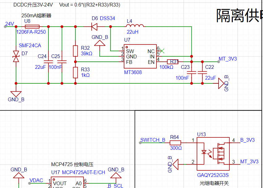

您好请您分享您的原理图。
我将VISO输出的3V3通过MT3608转成24V给后续负载供电。
目前的情况连接24V后的负载时MT3608仅能输出16V,电感啸叫,VIOS输出纹波如图有明显杂波。
而断开24V后的负载,MT3608可以输出24V,电感正常,VISO输出正常。
这是不是由于MT3608升压带负载后所需电流超过了75mA ,导致ISO输出能力不足导致的?VISO输出的最大电流能到多少?(MT3608升压电路可能需要几百mA电流,我将测试其所需电流)

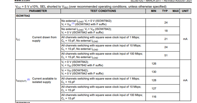

您好
建议您进行调整。
如果这么调整的话,ISOW芯片5V输入3V3输出,这三个GPIO通道左右电平是否不匹配?我的非隔离侧主控芯片的GPIO接口最大只能输入3V3。
有没有其他可以替换的3V3输入,3V3输出大电流的隔离芯片推荐?
这个IC一般都是隔离保护通信用的,如果您想要做驱动用建议您考虑隔离电源
