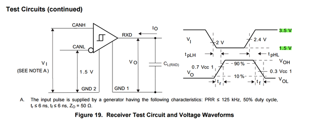

图中VI电压波形,LOW=1.5V,HIGH=3.5V 是怎么产生的了?
1.5V参考电平是测试期间CANL的直流电压。在测试期间,VI(CANH)上的信号将从1.5V切换到3.5V。
a.这意味着当VDiff=2V时,CAN总线处于显性状态(VI=2.5)
b.而当VDiff=0V时,CAN总线处于隐性状态(VI=1.5V)
Q1:a.这意味着当VDiff=2V时,CAN总线处于显性状态(VI=2.5)----VI=3.5V?
Q2:所以此处的VI是由信号发生器产出的特定频率的波形?(LOW=1.5V,High=3.5V);
是的,是3.5V。
以上理解正确。
