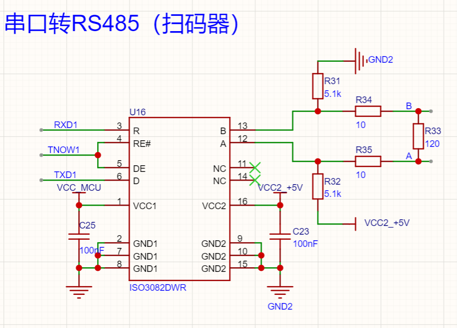

Part Number: ISO3082
如下面两张图,当120欧姆终端电阻放置在IC端时,接收到的RS485数据正常。当120欧姆终端电阻放置在输出端时,接收到的RS485数据不正常,数据长度少且乱码。
请问从芯片使用上来说,120欧姆终端电阻应该放置在哪个位置?若应该放置在输出端,我的原理图设计存在什么问题?要怎么修改?
