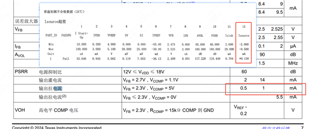

UCC28C44这个型号 我们在二次筛选的过程中 旧资料VOH下限是5V,典型值是6.8V,VCOMP给5V是可以测拉电流的,新资料VOH下限是VREF-0.2V,大概是4.8V,测试结果一直不对。请给与技术支持,谢谢!
您好,
此芯片确实有PCN(PCN20221216002.1)更改,因此当前版本的数据手册COMP输出高电平(VOH)的最低电压VREF-0.2V。
目前按照规格书输出拉电流的这个条件测试,实际测试到的电流为灌电流,详细数据可以参考这个报告。这个结果与规格书描述不符,帮忙确认一下!
请参考链接帖子内容,此参数对应voltage mode。
UCC28C44: Comp pin current source checking. - Power management forum - Power management - TI E2E support forums
