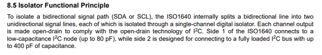

請問 ISO1640 SDA2 and SCL2 能接GPIO嗎?

您好,
看下面工作原理应该是可以,但是输出为兼容I2C接口都是OD输出,且1侧和2侧支持的电容不同,1侧是80pF,2侧是400pF。
