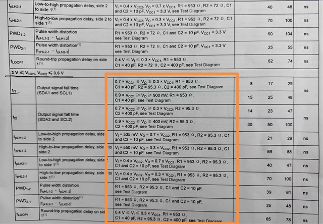

我们准备对ISO1640BDR进行器件级测试,有相关测试方案资料提供么?看规格书测试条件有点不是很明白。

如下图,
V0和VI是什么电压?
这个测试条件怎么给?

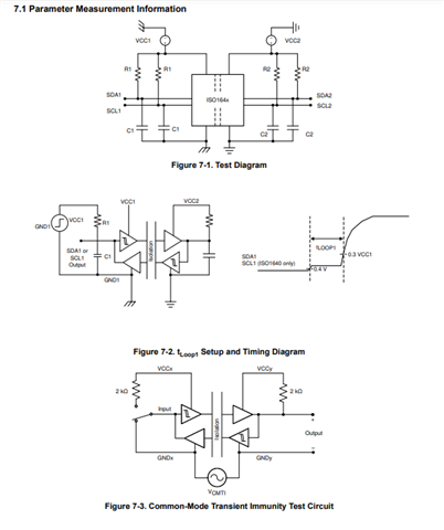

您好,我这边收到的回复是,黄色框您标注的是测试条件,测试电路也是datasheet中section 7部分的这些电路:
