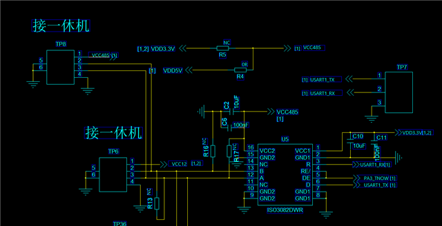

Part Number: ISO3082
我们这里没有接上下拉和120R电阻
您好,
已经收到了您的案例,调查需要些时间,感谢您的耐心等待。
我在示意图中没有看到任何问题。不需要RS485总线上的上拉和下拉电阻器。然而,120欧姆电阻器可以帮助改善RS485总线的上升-下降时间和瞬态响应。我还注意到GND1和GND2不是孤立的。在正常情况下,这不是问题,但是如果RS485接地上发生接地瞬态事件,使用隔离电源和接地将提高MCU的性能。请提供正常传输期间以及出现错误事件时显示D、R、A和B的波形,以便进一步调试。
