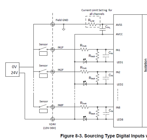

ISO1228: 在SINK/SOURE模式共用電路中,Rsugre是否在SOURE模式下不需要;以及在建議電路圖中區塊1的兩個二極體是必要的嗎??
Part Number: ISO1228
1. Rsugre是否在SOURE模式下不需要??目前看官方規格書內source是沒有放的。
2.建議電路圖中區塊1的兩個二極體是必要的嗎??如不放會有影響嗎??
  • 1.ISO1228不支持源模式(source mode)的浪涌。因此,不使用Rsurge。如果需要额外的电涌保护,可以使用TVS。
    2.您共享的图片是用于接收源配置的。在这种配置中,由于方框2中的整流器,ISO1228可以在接收模式和源模式之间切换。只有当LEDx引脚短接在一起时(没有安装LED指示灯),才需要區塊1的兩個二極體

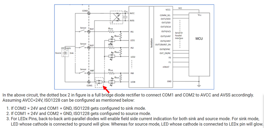

  • 您好
    1. 本身放置在sink模式下用Rsurge的用意是拿來做什麼的??以及在sink/source共用電路配置中不放Rsurge是否會有什麼影響??
    2. 區塊1的兩二極體的用意是??(因為上述感覺LEDx引腳有放置LED燈就可以不放置區塊1),還是有限制兩側必須要有大約0.7V的電位差嗎??直接短接會有什麼影響??
  • 使用防脉冲电阻时,Rsurge保护ISO1228免受浪涌事件的影响。然而,这是唯一的解决方案,仅在接收模式下可用。这些输入在接收模式下为ISO1228输入供电。而ISO1228在源模式下为传感器供电。
    sink-source设计是一种特殊的配置,允许在PCB上不改变组件的情况下进行sink-source配置, ISO1228 Eight-Channel Isolated Digital Input Sink/Source Evaluation Module User's Guide 这里R9用作Rsurge,以支持传感器以接收模式连接时的保护。
