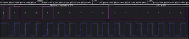

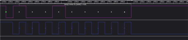

关于充电桩主板不充电问题,更换芯片U24后恢复正常。经分析此问题为芯片U24;规格:IC串口隔离通信ICISO1541DR.SO-8.T)品质不良导致的通信异常,
具体表现如下图
不良主板通信波形:
更换芯片后通信波形:

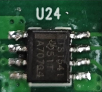

不良主板 U24 芯片丝印如下

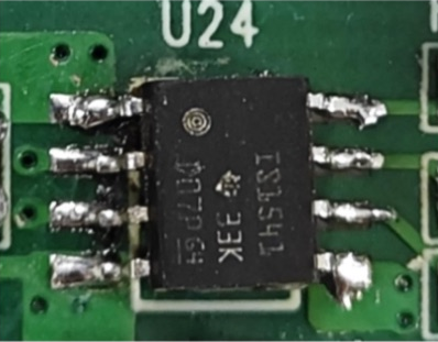

正常主板 U24芯片丝印如下:

项目用一款 IS01541DR 物料,产地是台湾产地的,换成马来产地的电压就出现问题
当使用台湾产地的充电电压就能达到正常的346V,替换为马来产地同型号物料后充电电压只能达到76.8V
| 对比项 | 台湾产地 IS01541DR | 马来产地 IS01541DR |
| 充电输出电压 | 346V(正常设计值) | 76.8V(严重偏离) |
| 系统工作状态 | 稳定运行 | 功能异常 |
