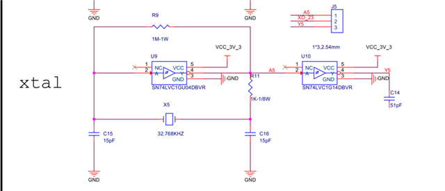

利用这个电路进行测试,我想问的有三个问题,一:反相器有无缓冲的区别体现在哪个器件参数上。具体指的什么,为什么带缓冲的反相器不能用作晶振振荡电路。二:推荐一款可以支持32.768khz晶振正常起振的反相器。或者说换个芯片换个电路可以使低频晶振正常起振的方法。第三个问题就是该晶振振荡电路中的反馈电阻盒串联电阻具体要怎么去选择,依据是什么,怎么计算。谢谢。

与缓冲振荡器电路相比、非缓冲反向器具有更低的增益、因此在晶体振荡器电路中工作时、非缓冲反向器更稳定、功耗更低。 我们在以下应用手册中对此进行了详细介绍:www.ti.com/.../szza043 SN74LVC1GU04应能够支持32.768kHz。 您是否要询问串联电阻器(R11)还是反馈电阻器(R9)? 对于反馈电阻器、我建议使用2.2MOhms、但1MOhms 到10MOhms 之间的任何值都可以。 串联电阻值取决于晶体、通常在晶体的数据表中指定。 如果没有、我链接了应用手册的第6.1.2节介绍了如何计算它。

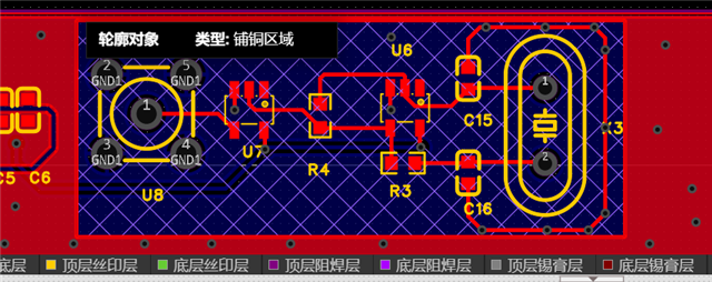

按理说不是应该先有大概得波形才对啊,然后调节电阻电容来达到最好的输出波形,实际没有任何输出。 R3=100K,R4=2M,C15=C16=12pf(晶振负载电容12.5pf)
串联电阻R3=100k,反馈电阻R4=2M,匹配电容C15=C16=12pf(晶振规格书标的12.52pf负载电容),样品是插件的32.768K无源晶振。使用示波器无法测试出波形,一条直线。 该怎么去处理啊
