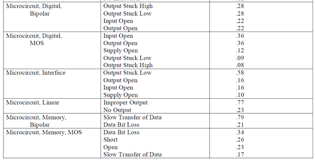

请参考MTBF/FIT estimator
https://www.ti.com.cn/product/cn/SN74LVC1G17-Q1
TI汽车级的逻辑芯片没有给出专门的功能安全文档。
如果我们用文献 MIL-338B 中的失效模式分布的话。这样对应是对的吗?
逻辑器件(电平转换/缓冲/D触发器)—— Microcircuit, Digital,MOS
LDO芯片/运算放大器 —— Microcircuit, Linear
