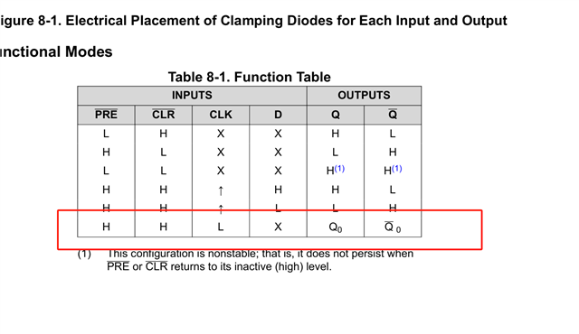

Q0代表什么,是随机值吗?如何确定具体值?
表示保持原值。
当CLK处于上升沿时,触发输出更新。
CLK低电平时,Q保持原值 。
