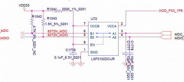

我在使用LSF0102做MDC/MDIO的电平转换芯片时遇到了如下场景:
需求场景:
从右侧1.8V的MDC_GPIO38以及MDIO_GPIO39电平转换至左侧3.3V的MDC/MDIO,其中MDC_GPIO38为单向输出。当前存在两个问题:
问题1:

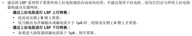

由于MDC_GPIO38引脚也涉及到了另一个芯片的初始化,因此需要在MDC_GPIO38侧进行下拉。但是我们发现如果R1042上件后对3.3V侧的MDC上拉,会导致MDC_GPIO38也变成高电平,芯片初始化异常。而如果R1042不上件,那么3.3V侧的MDC输出就变成了1.8V,无法满足后级MDC的电平需求。而从芯片侧的下拉情况来看,MDC_GPIO38的输出应该是推挽输出,看贵司推荐中LSF配合推挽输出不需要高侧上拉电阻才对?
问题2:
我们发现如果给MDC_GPIO38或MDIO_GPIO39一直拉高状态的话,3.3V侧的输出电平只有2.6V左右,与预期的3.3V不同
以上两个问题请帮忙确认一下
