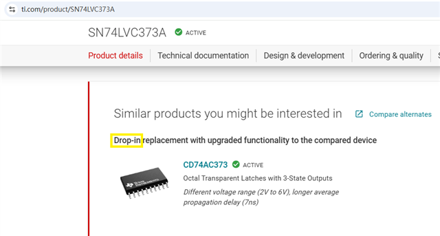

在我们设计中有使用到SN74LVC373ADBR这款器件,TI 生产该型号器件已超过15年,请问SN74LVC373ADBR这款器件的lifecycle是多少?
是否有相应的pin-to-pin替代的器件?或者说有没有能符合我们设计要求的pin-to-pin的器件?
我们的原理图如下:供电电压为3.3V,所有信号电平为3.3V LVCMOS。

SN74LVC373A的官方推荐的pin to pin替代是CD74AC373,
CD74AC373时间也比较长,所以给你推荐了CD74AC373的pin to pin替代,即
只是封装尺寸稍有不同,但管脚分布都是一样的,所以才推荐。
要想找原封装替代的,可能就没有了。
CD74AC373的器件库中,没有找到和SN74LVC373ADBR同封装的器件,所有没法pin-to-pin替代。
另外,我在TI官网找了4款锁存器,查看pin map, footprint以及真值表,应该是一致的,可以符合我们的设计要求,SN74LVC373ADBR是我们现在再用的,后面4款是我新找的,麻烦再次确认:
