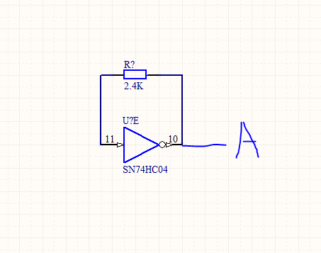

TI工程师好,如上图,把非门的输入输出用电阻短路在一起,那么输入输出究竟该是什么高低状态?

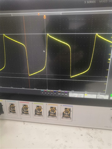

示波器测试非门的输出脚,并不是想象中的低就是0V,高也是平的,怎么都是斜的呢?这个有什么说法?非门输出阻抗应该相当小吧?
有什么说法或技术文件支持这个波形吗?

用TINA进行理想非门仿真输出状态是高、5V,实际测试5V供电,逻辑门输入输出都是高、3V。没有什么中间状态。原因不清楚。
下面的示波器波形原因我有点思路,觉得你们专业,还需要确认下。

不知道您为何做如此应用,这不是芯片的常规用法。
以下只是技术讨论,仅供参考。
我认为您图片中也不是中间状态,是既拉不高也拉不低。
2.4K的阻值相对于芯片输入输出间的阻抗是太小了,我猜想,如果2.4K换成100K以上,可能就不会有这么明显的畸变。
很高兴能得到你回复,非常感谢。
上图那个非法逻辑状态是我想用的一个状态,请教别人的答案:将非门视为一个高增益的反相放大器,输入输出连电阻就是一个负反馈电路,具体的状态与电阻值有关。可是我无法把非门看做一个高增益的反相放大器。
我想知道的是,TI这边的工程师对这颗料内部结构的理解,是否可以认为是一个高增益反相放大器呢?
这样接的一个主要目的是数字模拟混合电路中,有个模拟状态变化后,等效的电路就是这个样子。我想找能从技术层面解释我上条回复的测试结果。这个非法的接法是绕不过去的。
至于下面那个示波器视图照片,波形为什么 是那个样子是因为非门负载有感性,电流持续增大导致的。HC

最上面的 图 技术层面的解释还请你多帮助下,麻烦了,谢谢。
您好,
请参阅此应用中Use of the CMOS Unbuffered Inverter in Oscillator Circuits的振荡器电路。
至于25mA的数字,这是绝对最大值。您不应关注这个。
相反,应查看IOH/IOL值(或驱动强度),该值为4mA。
