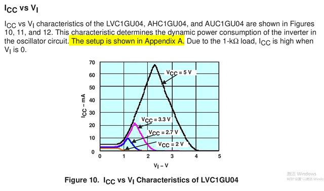

如上两个图片,ICC应该指器件工作电流,Vi指输入电压,不理解当输入电压大约为电源电压一半左右,ICC值很大。

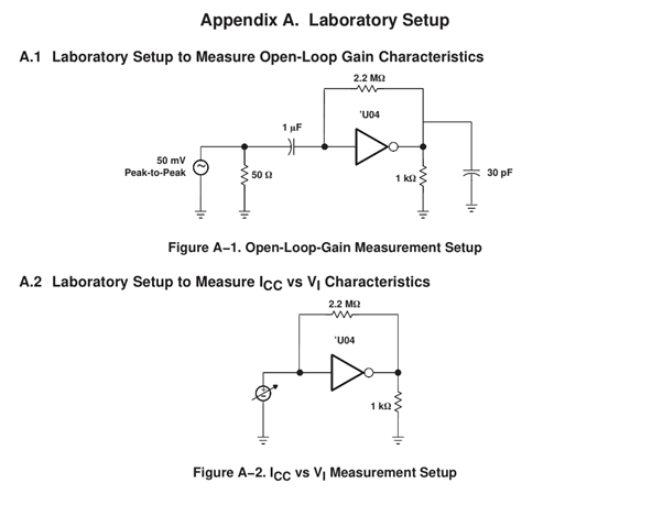

按照下面的测试图A-2,没有理由消耗到外部,难道电流是从电源引脚经过内部异常回路回到地引脚?
如果按VCC=5V时,电流接近70mA,这个直接消耗350mW.这个理解对吗?
如果上面理解对,让芯片状态一直处于过渡态,芯片该烧毁了。
实际上看到过直接用1k电阻短接输入输出,输入输出同时稳定在大约4V,芯片温度没有变化。
请TI工程师详细解答下非门在过渡态的芯片行为,最近在设计一个电路,6非门器件有两个必须在过渡态,想分析下风险。
