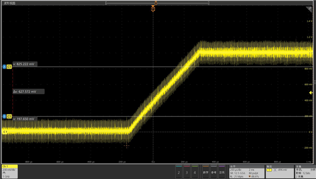

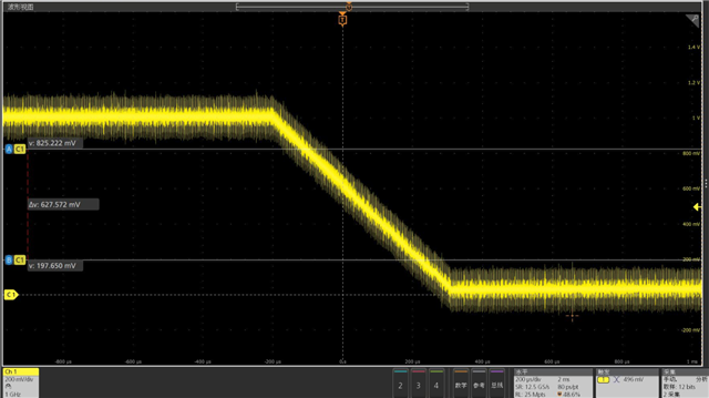

SN74LVC07A输入信号:上升沿和下降沿都比较慢的情况下,为什么会有杂波?是否有解决的办法?我试过上升和下降都比较快的情况下,不会有这样的波形。谢谢。
慢速输入会导致振铃、振荡、不精确输出和高直通电流。这里有一个关于这个主题的常见问题
你需要一个带施密特触发器输入的器件来处理慢速输入。
