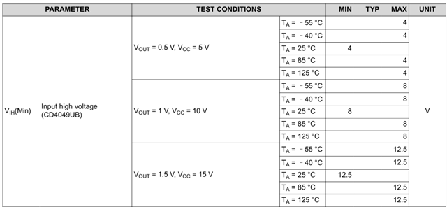

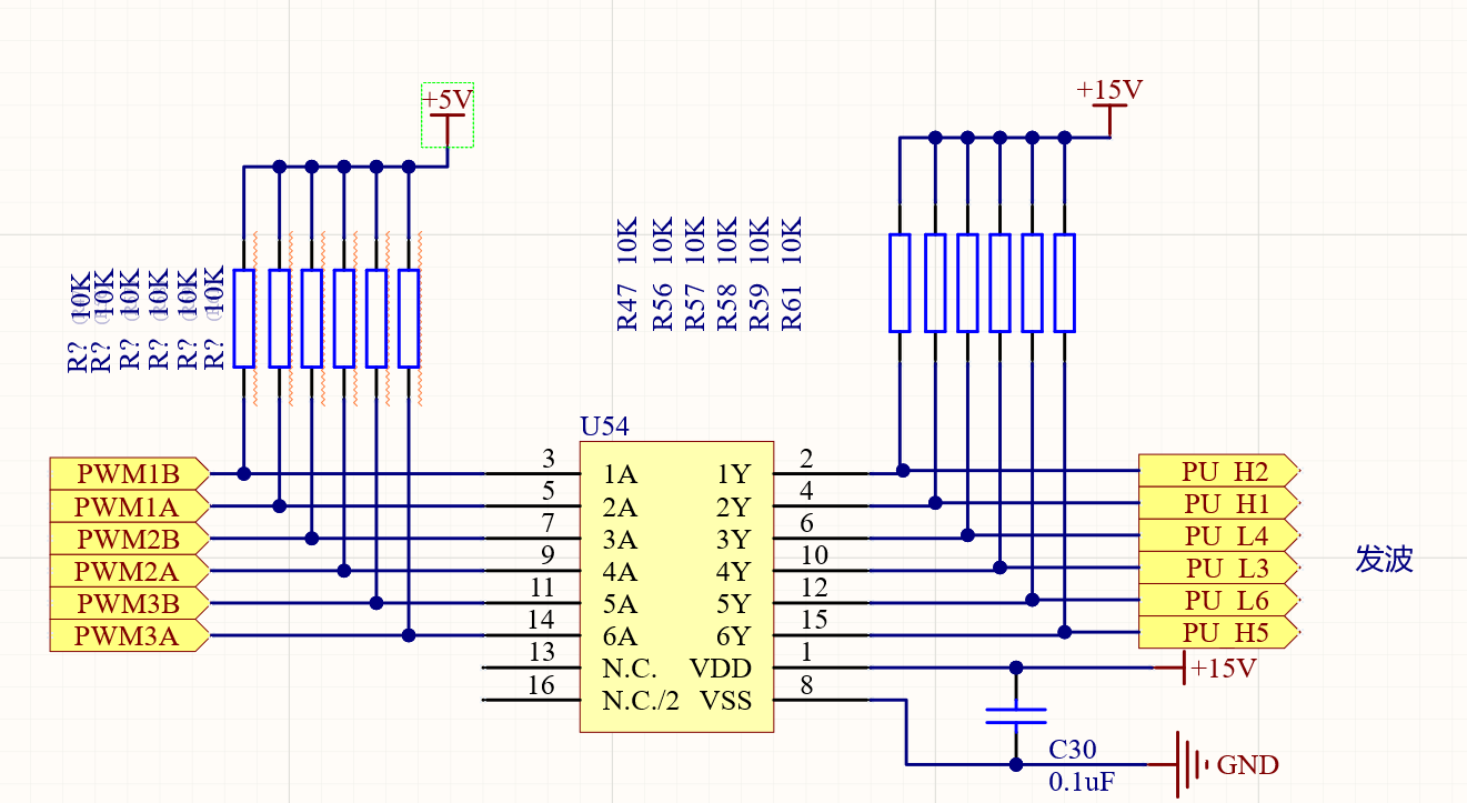

请问这个缓冲器能将5V的电平缓冲成15V的吗
您好,
您可以查看CD4049UB数据手册第八页的参数,了解对应不同输出条件和VCC所需要的输入范围,https://www.ti.com.cn/cn/lit/ds/symlink/cd4049ub.pdf
