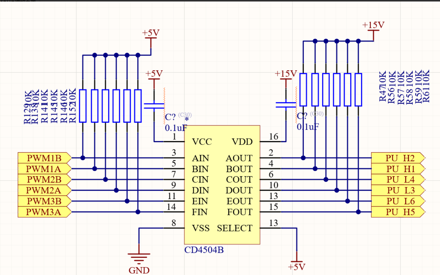

以下是CD4504B:5V转15V的电路图,我还有些问题
1、VCC和VSS是否正确,我的目的是将5V的电源通过电平转换器转换成15V的
2、引脚13是选择,不知道直接连接5v是否有影响,并且是否有必要加上0.1的电容
3、如果有未使用的引脚,是否需要将输入直接接地
以上请帮忙回复一下,十分感谢您
您好
VCC和VSS是否正确,
https://www.ti.com.cn/lit/ug/sceu014b/sceu014b.pdf
参考开发板指导书,表明可以
这个管脚如图接VCC是为了转换用的,如果没有不稳或者是突然性的电流,可以直接接。
这个是电平转换,如果您不用可以考虑接地,这样避免干扰。
