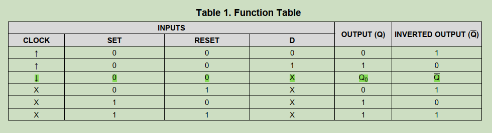

liechen ji
Prodigy
30
points
Part Number:
CD4013B
您好:
图上标绿色的一行,Q0是啥意思呢?
非常感谢

Taylor
TI__Mastermind
42385
points
Q0表示之前的输出状态,即在时钟下降沿,保持原状态。
