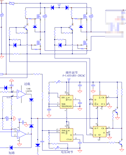

在该电路中出现CD4013的9、13输出PWM波形失效,保持高电平,导致输出电压无法调节,TI反馈说电路设计不符合要求,麻烦看看何处不符合TI使用要求。后续发现编带来料通过搭建简易电路测试,在未进行SMT的时候,来料已经出现了失效情况,概率6%以上

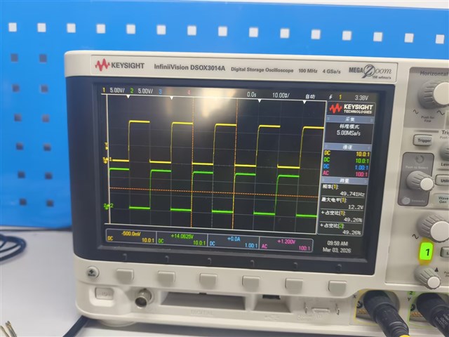

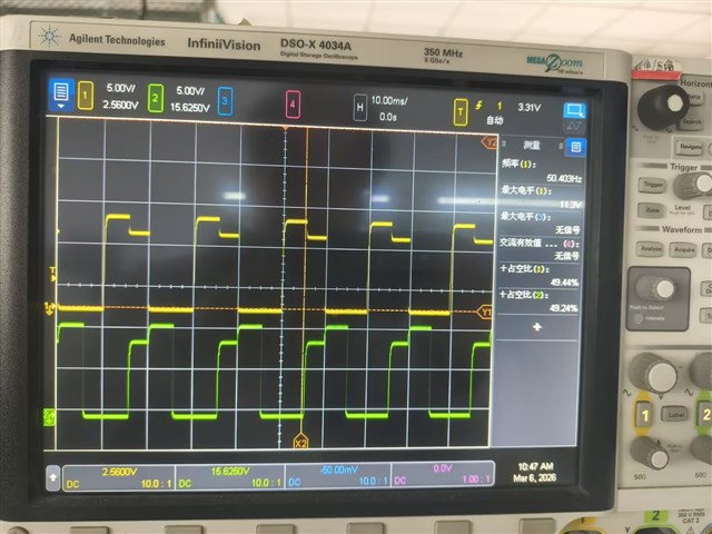

你好,这是我们实测的波形图,麻烦帮我们看一下,第一张是典型故障现象,第二张有输出但是不稳定

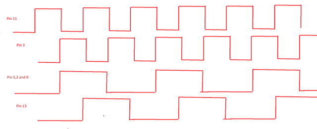

能否在你的第二个波形中也添加12V信号?在第二个波形中,逻辑看起来是正确的,但12V可能存在问题。当两个晶体管都导通时,这个问题似乎会出现。仅为了验证逻辑,你可以尝试移除如下所示的电阻。
前面的两个波形是在同一块调试板上面测得的,单独更换了4013进行验证,得出的不同情况,12V供电是正常的
第二副图,调整电压可变电阻时,他的波形台阶会消失,变成与图1一样的典型错误波形
谢谢,但我需要将12V的信号也显示在示波器画面中,以便查看具体情况。请问您能提供一下
您好,通道3是我们的12V供电
请确保您测量的是引脚附近的Vcc和Gnd,而非电源处。请使用差分探头,将-v接至引脚7,+v接至引脚14。
请帮忙分析一下这份波形的情况,现在有来料未经过SMT,进行外部电路搭建检测,现发现有6%~7%的不良情况
