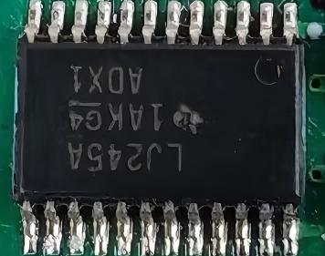

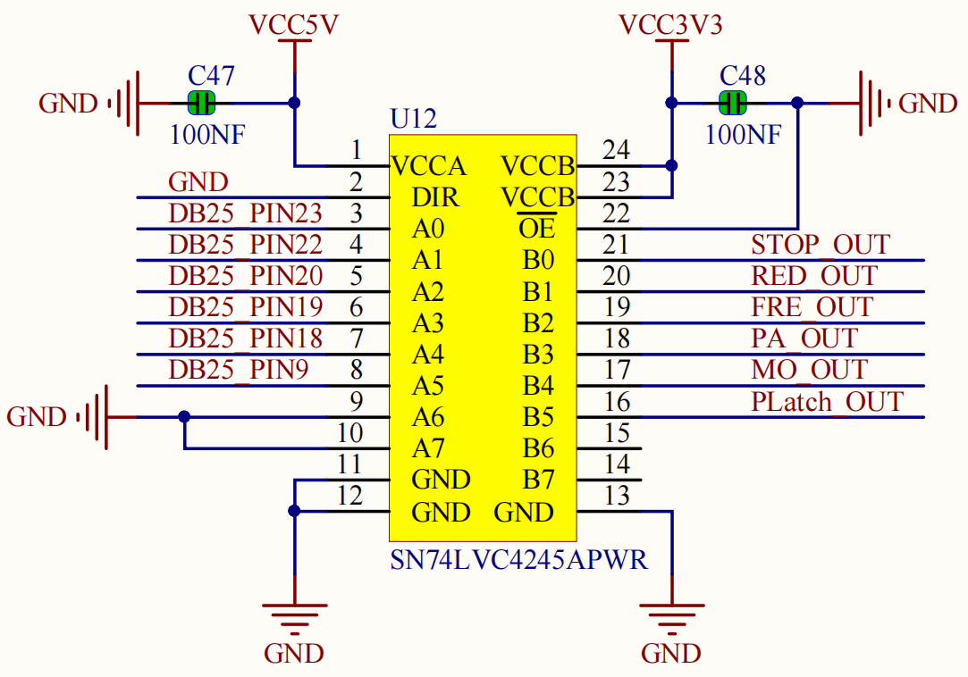

我有一款电路板使用了贵司的SN74LVC4245APWR芯片,已经正常使用了三年以上。但最近批次发现芯片在上电后温度异常偏高,经排查后发现芯片引脚9,10在输入悬空的情况下输出为高电平,且与GND直连,导致温度异常;当将对应输入引脚连接GND后,芯片表现正常。未将未使用的输入引脚连接至GND或者VCC,这个设计缺陷我是承认的。发此帖子的目的只是想知道新旧批次芯片表现为什么不一致。附上对应原理图和不同批次丝印照片。
