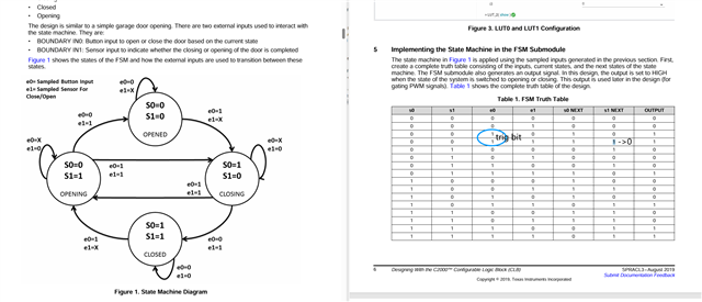

TMS320F280025C: 新版本处理器280025在CLB子系统,没有了结构体的例子代码,导致编程困难,望技术支持给原厂反映情况。
Part Number: TMS320F280025C
Other Parts Discussed in Thread: SYSCONFIG, C2000WARE
下面我自己总结了一个真值表,不知道要如何填充到FSM的S0,S1,以及如何填写LUT表(最终控制PWM1A高或低),由于无例子可参考,希望SUPPORT指点一下:
NO      S1 S0 INPUT  H L NOTE          S1 S0
当前状态 0 0 外部输入0 0  后面是填跳转 0 0
当前状态 0 0 外部输入0 1  后面是填跳转 0 0
当前状态 0 0 外部输入1 0  后面是填跳转 0 1 (H=1触发)
当前状态 0 0 外部输入1 1  后面是填跳转 0 1 (H=1触发)
当前状态 0 1 外部输入0 0  后面是填跳转 0 1 (状态2只由超时跳转,否则保持)
当前状态 0 1 外部输入0 1  后面是填跳转 0 1
当前状态 0 1 外部输入1 0  后面是填跳转 0 1
当前状态 0 1 外部输入1 1  后面是填跳转 0 1
当前状态 1 0 外部输入0 0  后面是填跳转 1 0
当前状态 1 0 外部输入0 1  后面是填跳转 1 1 (L=1触发或超时触发)
当前状态 1 0 外部输入1 0  后面是填跳转 1 1
当前状态 1 0 外部输入1 1  后面是填跳转 1 1 (L=1触发或超时触发)
当前状态 1 1 外部输入0 0  后面是填跳转 1 1 (状态4只由超时跳转,否则保持)
当前状态 1 1 外部输入0 1  后面是填跳转 1 1
当前状态 1 1 外部输入1 0  后面是填跳转 1 1
当前状态 1 1 外部输入1 1  后面是填跳转 1 1
